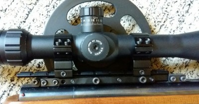

Poradite mi niekto prosim nejaku naklonenu montaz ktora by mohla vydrzat na pruzine ? Pozeral som po BKL-388. V nasich koncinach ju nikto skladom nema a je naozaj dost draha. Mozno by sa to dalo vyriesit aj nejakou uz naklonenou zakladnou, na ktoru by som uz iba dokupil oka. Budem vdacny za nejake tipy.

pixi, ty mas tuto listu na 97-cke ? Ak ano je to na rybine stabilne ? Je ten mechanizmus uzamykania sklonu stabilny ?
Vazne som nalomeny, ze do tej listy od Hawke pojdem. Kedze nemam stavitelnu licnicu nechcem ist vyssich montazi ako je treba. Majitelia tejto listy, ake mate vysoke montaze ? Pozeral som tie z ponuky Hawke. Podla zverejnenych rozmerov tie stredne vysoke by mohli pre sidewinder stacit. Takzvane nizke weaver montaze pre 30 mm tubus Hawke v ponuke ani nema.

presne toto mam a kupil som to v RK kamennej predajni za 20 €
drži od nástrelu a nič sa nepovoľuje už to bude tretiu sezónu

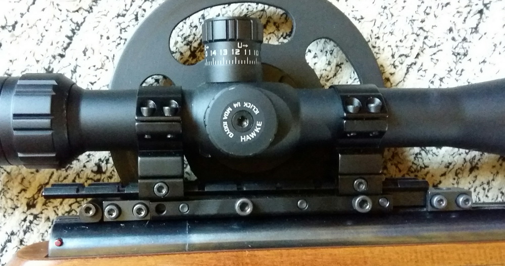

Niesom zrovna stastny. Montaz mi dlhodobo nedrzi nastrel. Ani napriek snaham sa mi to zatial nepodarilo vyriesit. Dnes rano som objednal druhu. Toto riesit v tyzdni pred sutazou na pohode neprida....

Je to Hawke nastavitelna lista, na nej vysoke montaze HAWKE. Z oboch stran je lista pridavne fixovana zakladnami KOZAP. Aj tak sa to hybe. Mam podozrenie, ze slabe miesto je medzi montazami a listou. Na montazach je len po jednom srobe. Hybe sa to presne o 2 MOA (osem klikov ). Same sa to potom vrati spat. Raz to striela dobre, potom zase dolu, nahodne sa to opat vrati nepredvidatelne naspat. Objednal som este jedny identicke montaze, chcem ich zdvojit...

Nič v zlom ale je to prešpekulovanie ktoré sa nevypláca. Treba si uvedomiť že je to pružinovka a tá akosi kope ;-) ak už tam chceš/musíš mať sklon rieš to cez naklonenú lištu ako ma Steyer a nie cez nastaviteľné blbosti ktoré ešte poistíš niečim ďalším.

Suhlasim s Tebou, len bohuzial iba velmi malo ludi striela ako tak na urovni s pruzinou, preto je malo rad od inych co to uz odladene maju. Zostava mi preto aby som si vyladenie "odmakal" sam.....
