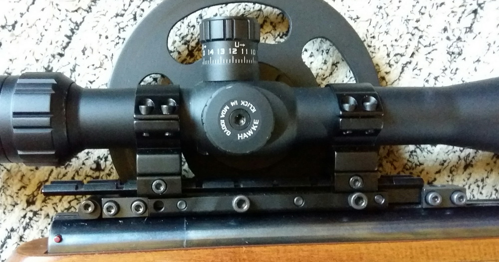

Niesom zrovna stastny. Montaz mi dlhodobo nedrzi nastrel. Ani napriek snaham sa mi to zatial nepodarilo vyriesit. Dnes rano som objednal druhu. Toto riesit v tyzdni pred sutazou na pohode neprida....
Pedro35 píše:
akú si mal a akú si objednal?
Je to Hawke nastavitelna lista, na nej vysoke montaze HAWKE. Z oboch stran je lista pridavne fixovana zakladnami KOZAP. Aj tak sa to hybe. Mam podozrenie, ze slabe miesto je medzi montazami a listou. Na montazach je len po jednom srobe. Hybe sa to presne o 2 MOA (osem klikov ). Same sa to potom vrati spat. Raz to striela dobre, potom zase dolu, nahodne sa to opat vrati nepredvidatelne naspat. Objednal som este jedny identicke montaze, chcem ich zdvojit...

Nič v zlom ale je to prešpekulovanie ktoré sa nevypláca. Treba si uvedomiť že je to pružinovka a tá akosi kope ;-) ak už tam chceš/musíš mať sklon rieš to cez naklonenú lištu ako ma Steyer a nie cez nastaviteľné blbosti ktoré ešte poistíš niečim ďalším.

Suhlasim s Tebou, len bohuzial iba velmi malo ludi striela ako tak na urovni s pruzinou, preto je malo rad od inych co to uz odladene maju. Zostava mi preto aby som si vyladenie "odmakal" sam.....
