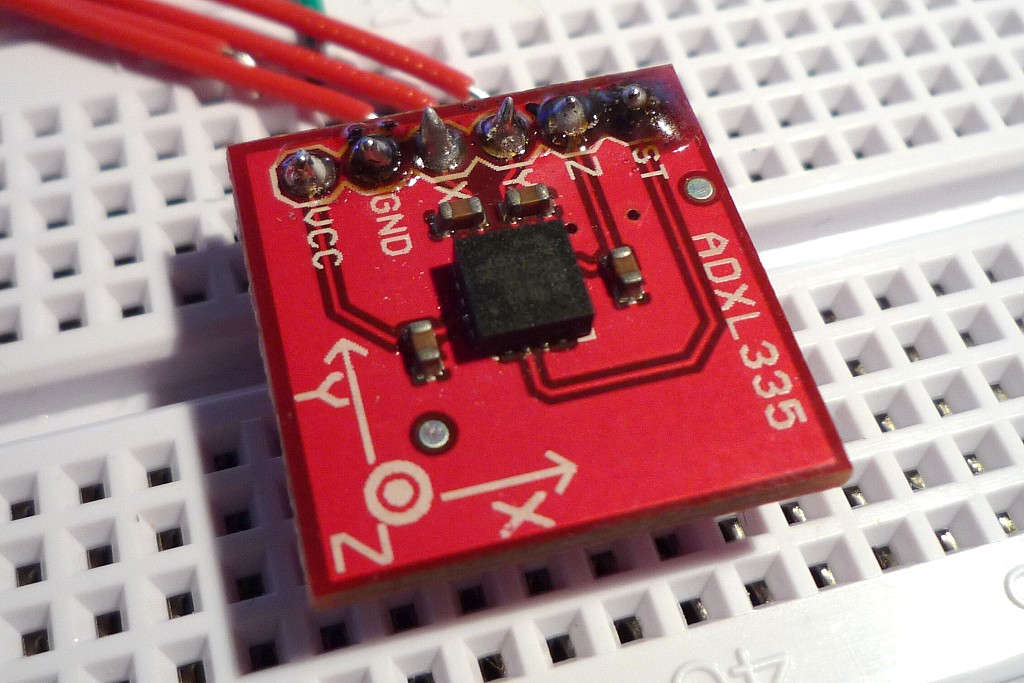

Kazdy den mam vianoce - okolo obeda dojde postarka, a donesie mi balicek z HonkKongu - dnes dosiel akcelerometer. Pouzil som analogovy akcelerometer ADXL335 s presnostou cca 0.5 stupna, co je na strelbu aj prilis. Mam tu aj jeden presnejsi digitalny, tak mozno budem este experimentovat.
P1040905.jpg [ 321.34 KiB | Zobrazené 5906 krát ]
Poznámka: akcelerometer osobne - bude pevne umiestneny na rybinu podobne ako libela

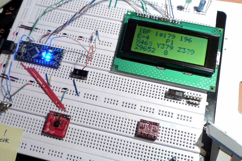

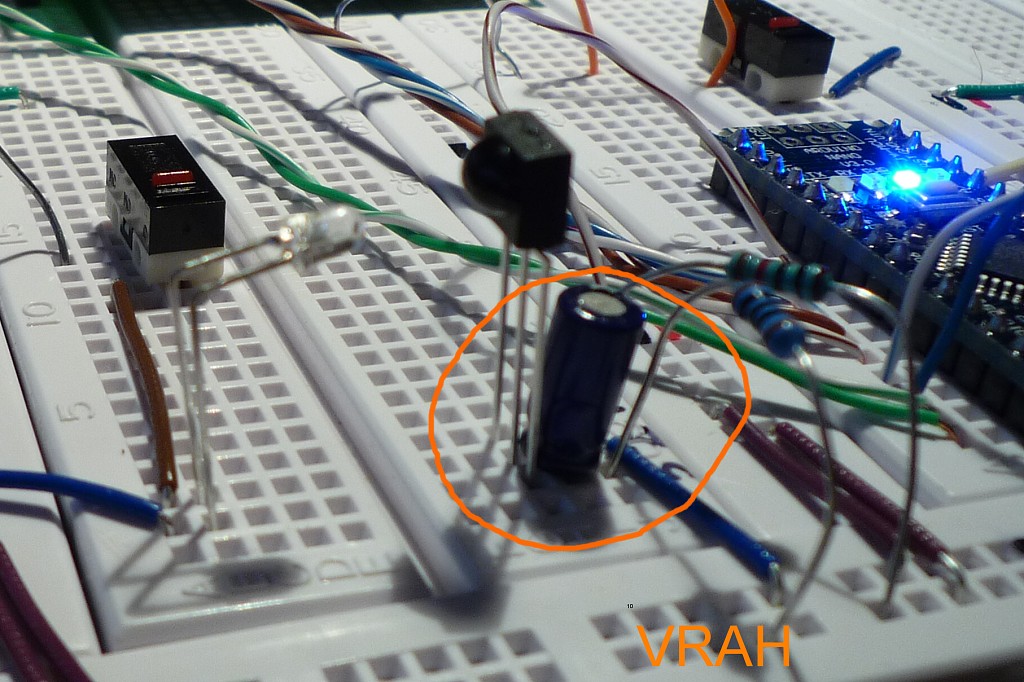

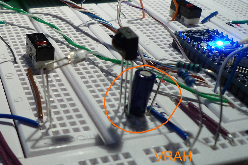

Hlasim prvy vazny neuspech - podarilo sa mi znicit cele Arduino NANO a po vysetrovani som prisiel aj na to ako - kondik v hradle chrona 47uF != 4.7uF, :pleur4: :pleur4: :pleur4: Dobra rada - v noci o druhej si tie male napisy radsej dobre 2x precitajte. Dokonca mam pametnu fotku ked este hradlo aj procesor funguje. Potom som to hradlo par krat prerusil, cim senzor poslal do procesora par nevyberavych impulzov...
Takze nove NANO objednane a uvidim ci sa nebude dat aj toto "vyreklamovat" sak pocitace pre blbych by mali co-to zvladnut, inak 15 eur cista strata....

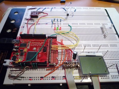

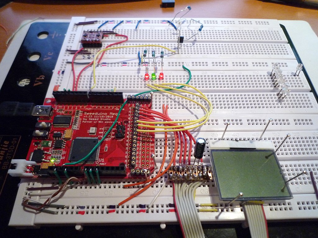

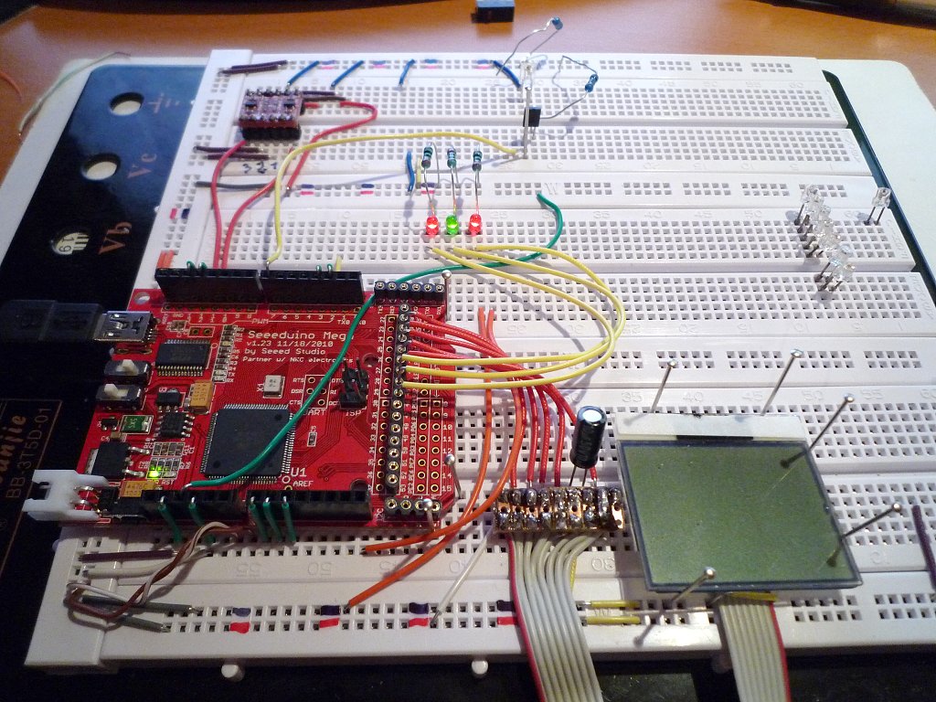

Arduino Nano umrelo, nech zije Seeduino Mega - dacasna vyvojova platforma, kym nepride z ciny dalsie nano na znicenie :D
Cez vikend som trenoval na golfovy turnaj, takze som toho na projekte vela nestihol. Vsetky doterajsie subsystemy som uspesne ozvil aj pod Seeduinom - akcelerometer, ps2 myska, plus som rozbehal displej z Nokie 3310. Dnes sa mi podarilo dokonca rozhochodit hradlo s originalnou infradiodou a fotodiodou, ktore je aj na Combre (strasne drahe). Bohuzial dalsia cinska vec - BT modul co mi dosiel bol celkom mrtvy :( takze s Nanom pride aj novy BT modul. Na fotke prave testujem ledky co pojdu niekam na sklapaci kryt, ktore budu signalizovat spravny naklon (libela).

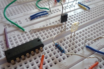

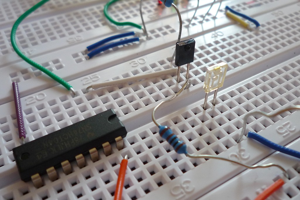

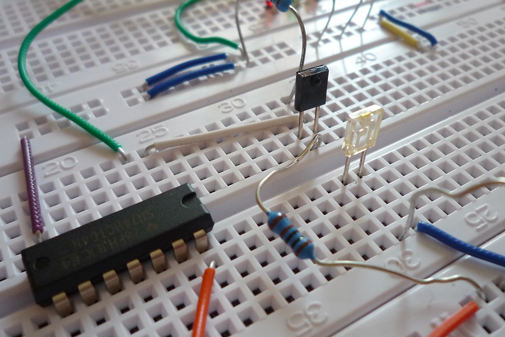

Ani vcera som nesiel spat kym som nepostupil aspon chlp a bol to teda poriadny chlp - konecne sa mi podarilo najst spravny pomer rezistorov pre hradlo z fotodiody a infraled z Combra. Problem bol hlavne v tom, ze aj ked vam ho anglani predaju ako nahradny diel, tak na fotodiode nie je ziadny popis podla, ktoreho by sa dalo urcit pre aky prud je stavana. Podobne ako v originalnom Combre je signal z fotodiody negovany a hlavne "vyhraneny" v 74HCT04. Druhy par diod je este len na ceste. Vystup z hradiel pojde este cez AND ne jediny vstup procesora - prerusenie.

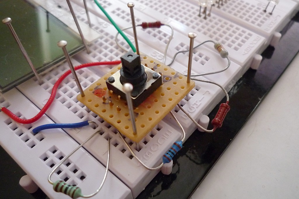

Dalsim systemom je joystick na ovladanie, ktoreho jednotlive smery su pre usporu digitalnych vstupov vedene na jeden analogovy vstup cez odporovy delic.
