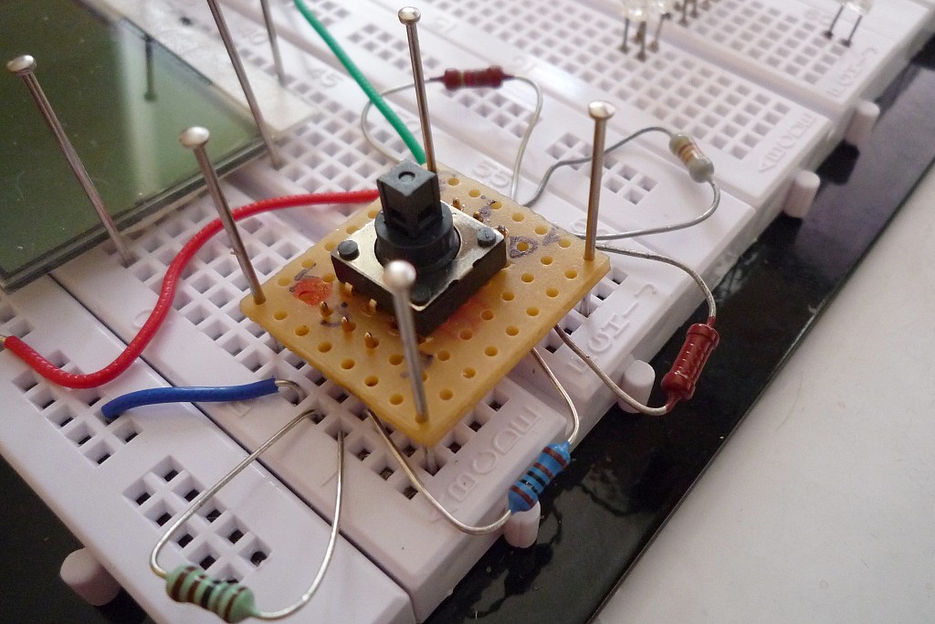

Dalsim systemom je joystick na ovladanie, ktoreho jednotlive smery su pre usporu digitalnych vstupov vedene na jeden analogovy vstup cez odporovy delic.
P1040921.jpg [ 151.29 KiB | Zobrazené 5689 krát ]
P1040922.jpg [ 149.76 KiB | Zobrazené 5689 krát ]
