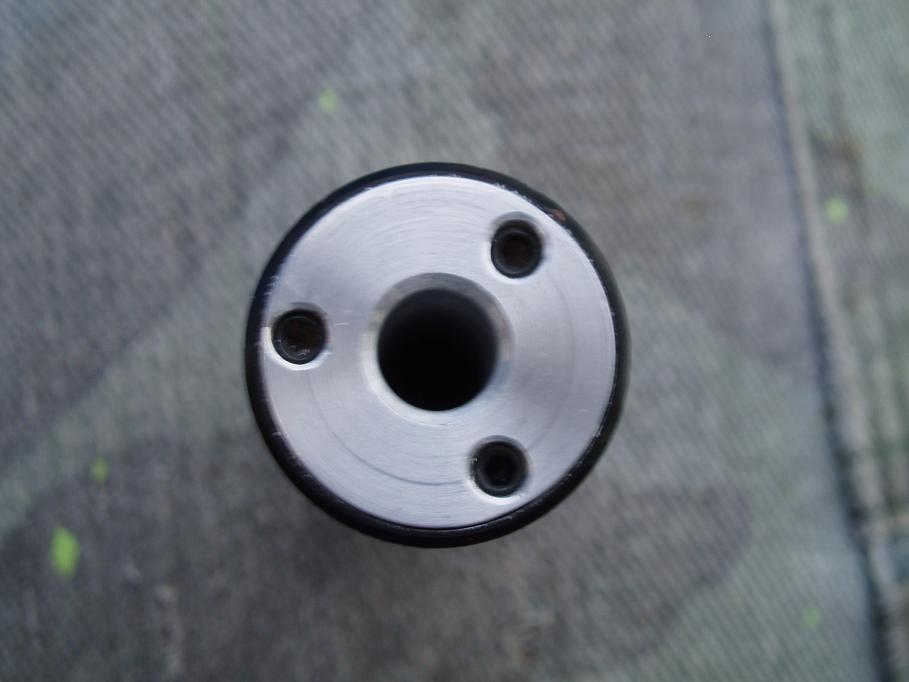

homemade kompenzator z okrasnej koncovky (FX,HATSAN),nemalo to využitie okrem zvýšenia hladiny zvuku to pred úpravou nerobilo asi nič iné,je tam vložený lievik začínajúci od úsťia hlavne asi 8-12mm nemeral som to presne, lebo pred dokončením prebehol test myslím si úspešne tak som viacej nelaboroval

Takú istú úpravu som aj ja pred časom spravil s kompíkom FX, akurát že ten lievik mám z bronzu. Aj keď som upol pušku do nástrelnej stolice nezdalo sa mi že sústrel (50 m) sa evidentne zlepšil s tým "made home" orezávatkom, ale určite sa nezhoršil.
To Pejag aký priemer diery máš v tom lieviku? Ja presne 6 mm pri kal. 4,5 tak to má aj Rowan.

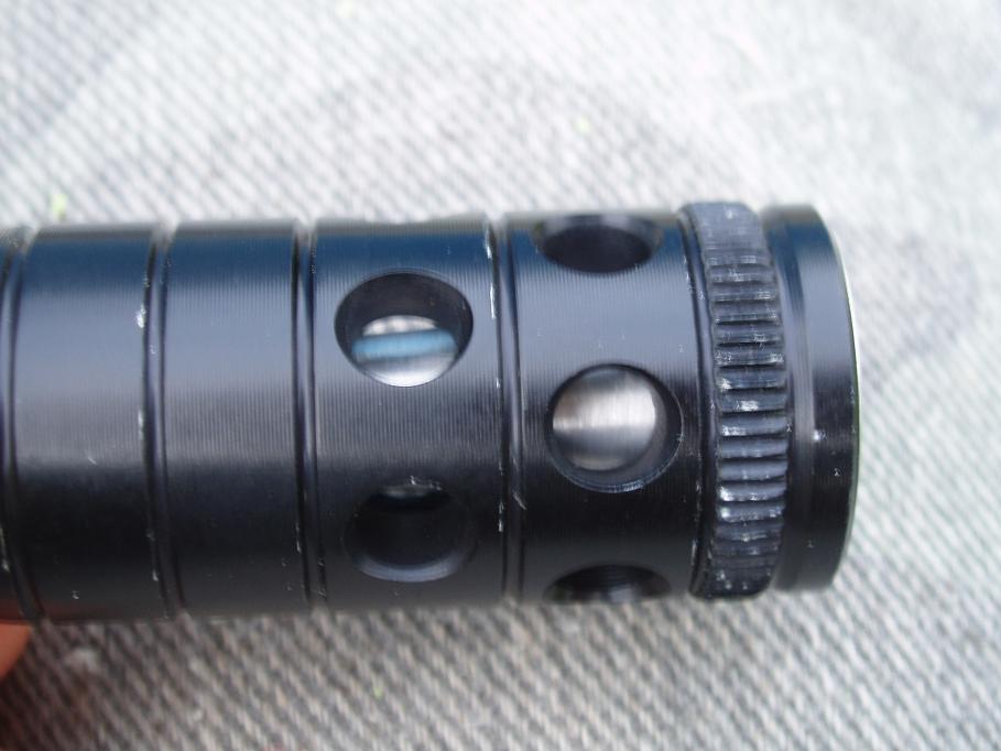

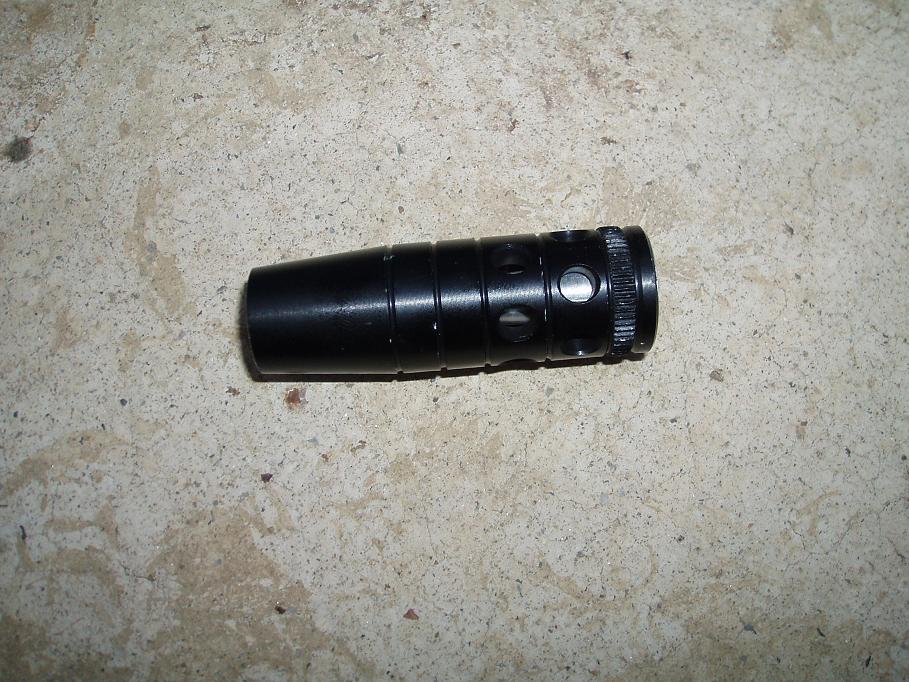

Tak konečne som dal dokopy test kompenzátora od Rowana http://rowanengineering.com/lphoto29.htm .Skladá sa z dvoch častí :
Kužeľ má priemer diery 5,89mm (už to bolo spomínané), kužeľ sa vsunie do väčšej časti a zaisťuje sa červíkom. Červík zapadá do vybrania na kuželi. Vybranie/ drážka je dlhá 13mm – využíval som len cca 8mm, nakoľko keby som ho dal na minimum dotýkal by sa kužeľ hlavne. Môj kompenzátor je na AA400 Classic a nasúva sa na koniec hlavne a zaisťuje sa červíkom. A k samotnému testu...
Strieľal som na vzdialenosti 20, 30, 40 a 50m. Strieľal som s kompenzátorom a bez neho a porovnával jednotlivé sústrely. Pri streľbe s kompenzátorom som posúval kužeľ bližšie a ďalej od hlavne. Minimálnu vzdialenosť od hlavne som mal 3,5mm a maximum čo som meral bolo 13mm od hlavne. Pri minimálnej vzdialenosti 3,5mm od hlavne sa sústrel zhoršil, tak isto keď som zväčšoval vzdialenosť na maximum 13mm od hlavne. Najoptimálnejšia vzdialenosť mi vyšla 4,65mm od hlavne. Tu sú výsledky:
Bez kompenzátora: 20m sústrel 9,15mm
30m sústrel 13,55mm
40m sústrel 16,15mm
50m sústrel 25,15 mm
S kompenzátorom: 20m sústrel 7,25mm
30m sústrel 9,35mm
40m sústrel 11,45mm
50m sústrel 21,95mm
Strieľal som 5 rán do jedného terča (jeden sústrel) diabolkami JSB E 4,52 spomínanou AA400 Classic zo stojanu. Hodnoty uvedené v tabuľke sú priemer z troch najlepších terčov nastrieľaných na jednotlivých vzdialenostiach.
Kompenzátor od Rowana mi zlepšil sústrel v priemere o 23,39%. Ja osobne som spokojný.

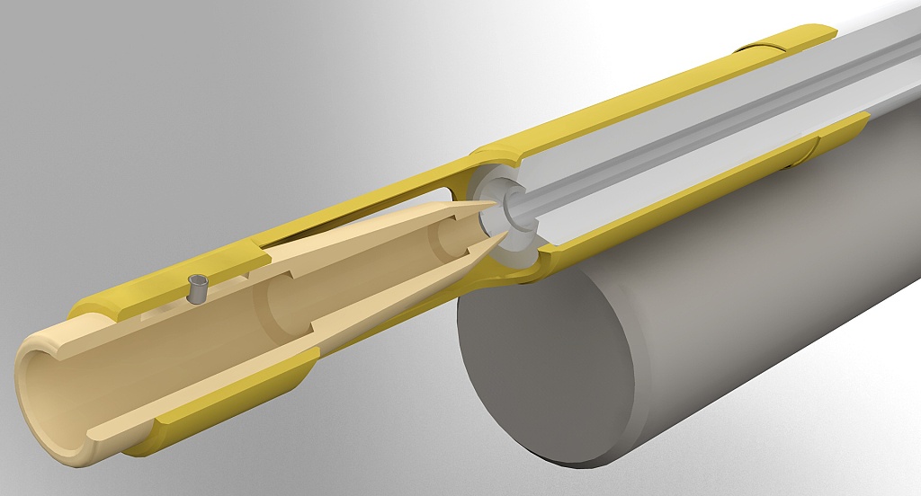

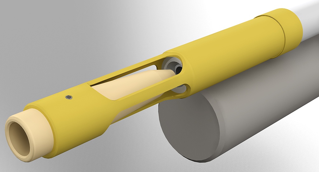

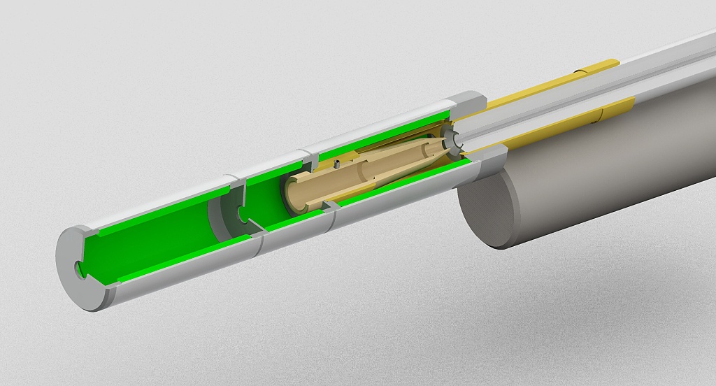

To pocasie zas vo mne povzbudilo konstrutersku naladu, tak som zacal riesit novy produkt z dielne "igi engineering" - zatial hruby navrh kompika s moznostou rozsirenia na stisovatko:
