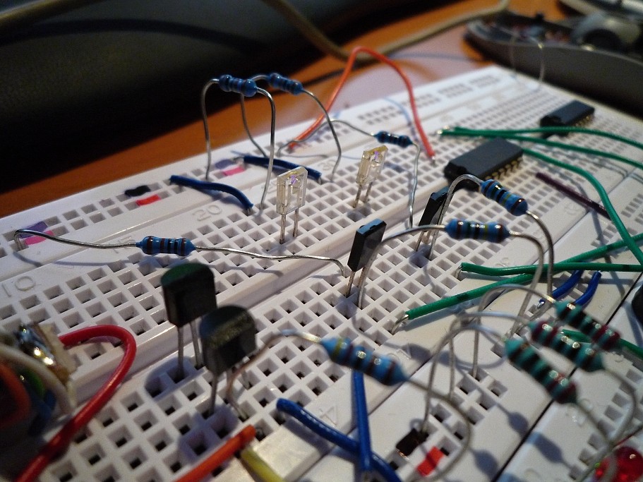

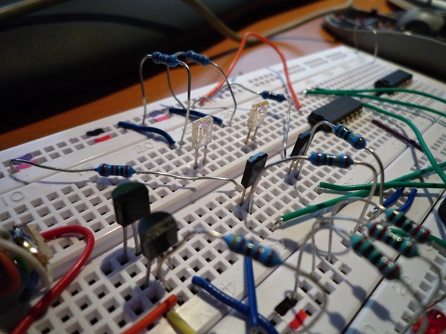

z SOSka mam vsetko mozne, ale bohuzial ich ponuka infra lediek a infradiod az taka siroka nie je :(
Okrem LEDiek/diod v klasickom tvare s priemerom 5/3mm uz nic nie je. Podobne na tom je thorn.sk ktory ma tu tiez pobocku.
Obidve zavory potrebujem napchat do rury s priemerom 16mm a este musi medzi nimi preletiet diabolka. Skusal som aj vysielac / prijimac pre dialkove ovladanie ale tudy cesta nevede...
Diody z combra maju tu vyhodu ze su orientovane do boku, takze z tych 16mm odkroja minimum. Keby si niekde take videl za rozumnu cenu, tak mi daj prosim ta vediet.
Nastastie anglani ich posielaju celkom zadarmo :-)
Co sa tyka elektroniky tak vsetko uz v podstate funguje. Este som nedoriesil napajanie a cakam este na druhy par na druhe hradlo a BT jednotku. V dalsom kroku budem musim secky testovacie programy spojit do jedneho + naprogramovat uzivatelsky interface, ktory najprv musim navrhnut. Az potom zacnem navrhovat mechanicku cast - enkodery pre tocitka, ulozenie pre akcelerometer, krabica pocitaca, vedenie kablov, ovladanie..... No je toho este dost.

Ja pouzivam opticku zavoru Lite-On LTH-A vid. datasheet. Vyhoda je, ze je hned sparovana IR dioda a IR fototranzistor. Nevyhoda je, ze strbinu to ma 5,2mm :gene: , takze uvidim, ci to pre finalne riesenie nebudem musiet rozrezat a posunut aspon na 7mm.

Okrem rozmerov je dolezitou hodnotou pri diodach rise/fall time, takze ako tak pouzitelna je este tato http://www.tme.eu/html/SK/fotodiody-900 ... pelny.html ktora ma 6ns. Diody v combre mk4 maju dokonca len 4ns. Raz som objavil blog konstruktera combra kde to pisal a to je aj dovod preco presiel z fototranzistorov na fotodiody. Co sa tyka hotovych fotozavor ako ten liteon, tak tych mam cele krabice zo starych kopirok a tlaciarni. Problemom pri nich je ze vacsinou su z jedneho kusa aj po rozobrati a rise/fall time sa pohybuje okolo 50ns ako u vacsiny fotodiod, takze je mozne ze kym preleti diabolka popred diodu, tak fall time (kedze je osvetlena) nebude stacit na vytvorenie signalu - doslova si dioda diabolku "nevsimne".
Vacsinou pri tom parametri konci kazda diskusia o DIY chrone.

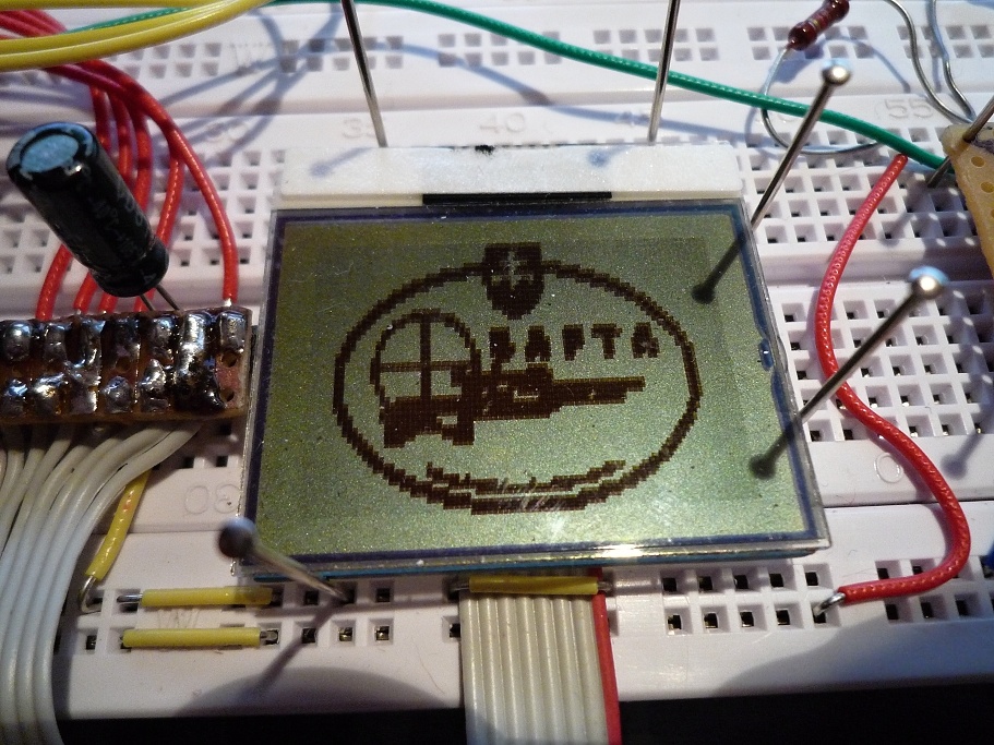

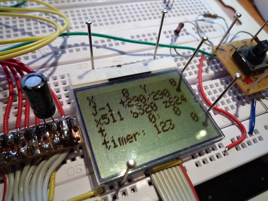

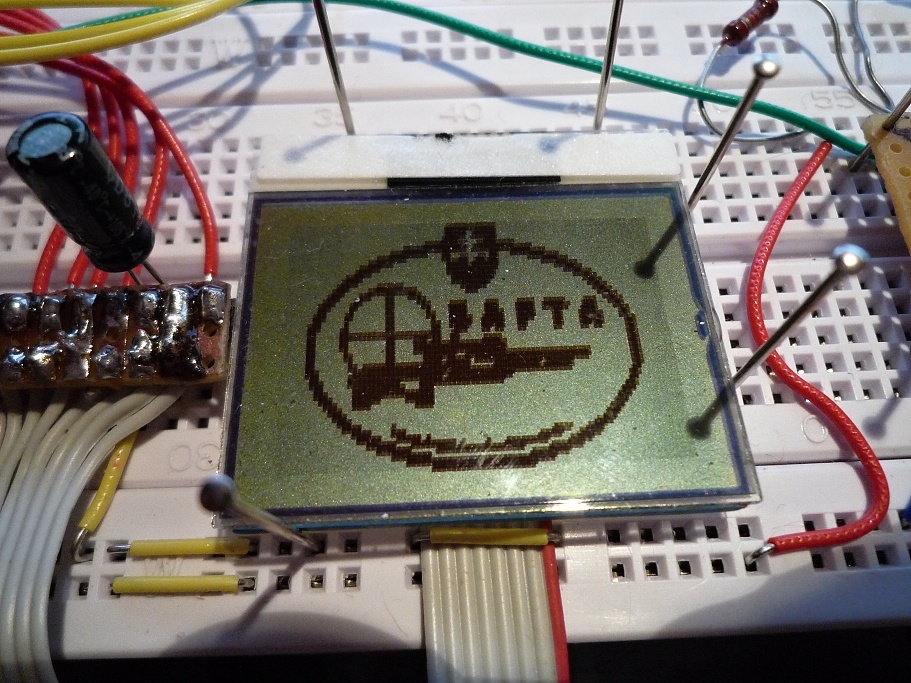

PoslaťNapísal: 11 Aug 2011, 23:26
Minuly vikend som sa venoval golfu a cez tyzden len minimum casu na projekt.
Novinky - pribudli 2 digitalne teplomery s presnostu 0.1stupna, ale bohuzial komunikacia s nimi trva dost dlho, takze na displeji sa bude aktualizovat len kazdych 30s, inak by sa zahltil procesor a chrono by nefungovalo spravne. Dalej pribudlo druhe hradlo chrona, ktore aj s tym prvym mieri do 74HCT00 a odtial priamo na vstup. 2 vecery som bojoval s "debouncingom", kedze mnozstvo poskakujucich signalov z hradiel zahltilo prerusenie natolko, ze pri seriovej komunikcii s PS2 mysou procak vytuhol. Skusal som to najprv hardverovo s kondikmi, ale nakoniec som nasiel velmi elegantne softverove riesenie, ked sa na po prvom signale odpoji na necelu milisekundu prerusenie. Krasne je na tom to, ze nestratim presnost a na dlzku diabolky to staci odladit zmenou jednej hodnoty. Trocha som sa pohral s grafickym LCD a jeho moznostami - vid obrazok :-) a nakoniec som naprogramoval timer na 180 sekund aj s pipatkom.
Poznámka: Hodnoty zo senzorov a casovac
P1040926.jpg [ 183.82 KiB | Zobrazené 6030 krát ]
Poznámka: V popredi digitalne teplomery.
P1040925.jpg [ 156.37 KiB | Zobrazené 6030 krát ]
Poznámka: Graficke moznosti LCD
P1040923.jpg [ 305.24 KiB | Zobrazené 6030 krát ]

To logo je mi povedome. :)
Dobra praca. :super:
