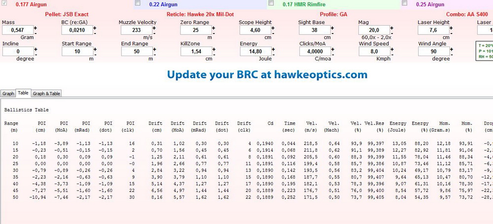

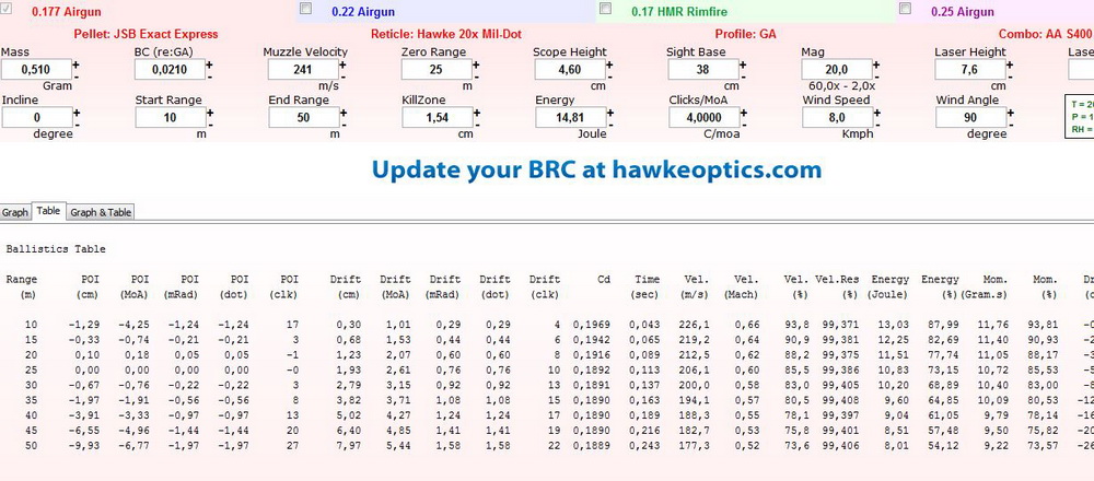

Nahodil som data do aj novsej verzie chairgunu. nemal som cas spekulovat nad tym ako zmenit udaj v rychlosti vetra z kmph na m/s, cize data niesu celkom identicke. Efekt je vsak rovnaky, podla chairgunu sa lahsia diabolka sprava vo vetre vdaka vyssej rychlosti istejsie. Toto som povazoval v tom svojom vyssom prispevku za nelogicke.
Pre tych co sa tazko orientuju v tej tabulke, sledujte stlpce Drift, najlepsie v cm.
Inak cas na strielanie nemam ani ja. Trenujem len takto virtualne.
exact.JPG [ 159.48 KiB | Zobrazené 4574 krát ]
express.JPG [ 160.63 KiB | Zobrazené 4574 krát ]

rollo: veľmi zjednodušene - považujme Exact a Express za takmer identické, takže je jasné prečo je rýchlejšia menej odvanutá, 0,037 gramu je asi strašne málo, aby to hralo nejakú úlohu, gravitácia už má iný vplyv - 1 cm na 50 metroch
Chairgun - divný to soft, pri Tvojom nastavení mám drift o 2mm menší u oboch dialboliek voči Tvojim hodnotám - asi zaokruhľovanie počas výpočtov, hodnoty na obrazovke sú reprezentované presnejšou hodnotou v registri/premennej
daj sem ešte obrazovku Heavy, tam by mal byť drift menší ako u Exact, Express, ak áno, považuj Chairgun za spoľahlivý soft pre naše potreby
