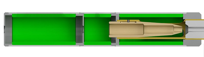

Vzduch je orezany kuzelom expanduje len v prvej komore, vzduch vystupujuci z kuzela expanduje v druhej komore a este je tu tretia komora. Komory "neprepustaju", takze diabolka v druhej komore nie je ovplyvnena orezanym vzduchom z prvej komory.
rez.jpg [ 21.08 KiB | Zobrazené 3738 krát ]
PoslaťNapísal: 04 Júl 2011, 20:04
ano ano dobre je to premyslené.
takže dva daj spraviť. :thumbup:
ale iba ak sa to zmestí do toho vonkajsieho rozmeru.
PoslaťNapísal: 04 Júl 2011, 21:00
Kompik sa zmesti ale moderator uz nie - limitom je priemer 22mm a moderator ma 30mm - medzi hlavnou a kartusou su len 3 mm.

no a ako sa bude kompík montovať na moderator?
ak na závit tak to je v pohode.
moderator bude zostavať stale na hlavni a len v pripade potreby sa nasrobuje kompík. nie?
PoslaťNapísal: 05 Júl 2011, 00:34
Presne tak - kompik bude stale na hlavni - uchyteny bude vzadu kliestinou (cerviky uz nechcem ani vidiet). Uchytenie moderatora este nemam celkom domyslene ale pravdepodobne "rezignujem" na zavit, pretoze sa bojim aby som si moderator neodstrelil tlakom vzduchu dole. Mozno ale aj tam bude kliestina - uvidim ako sa osvedci ta prva. V prvej faze realizacie budem riesit len kompik.
