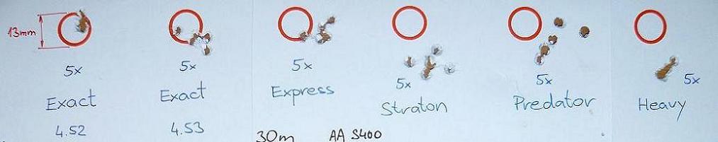

Prednedávnom som urobil malý testík streliva od JSB.
Strieľal som v sede s oporou (bipod) na presne 30 metrov, vždy 5.rán z každého druhu, terčíky majú priemer 13mm. Najlepšie z toho vyšli diabolky Exact 4.52 a Heavy (čo som očakával) a najhoršie zasa Straton a Predator ale tie sú určené skôr na lov ako na presnú streľbu...

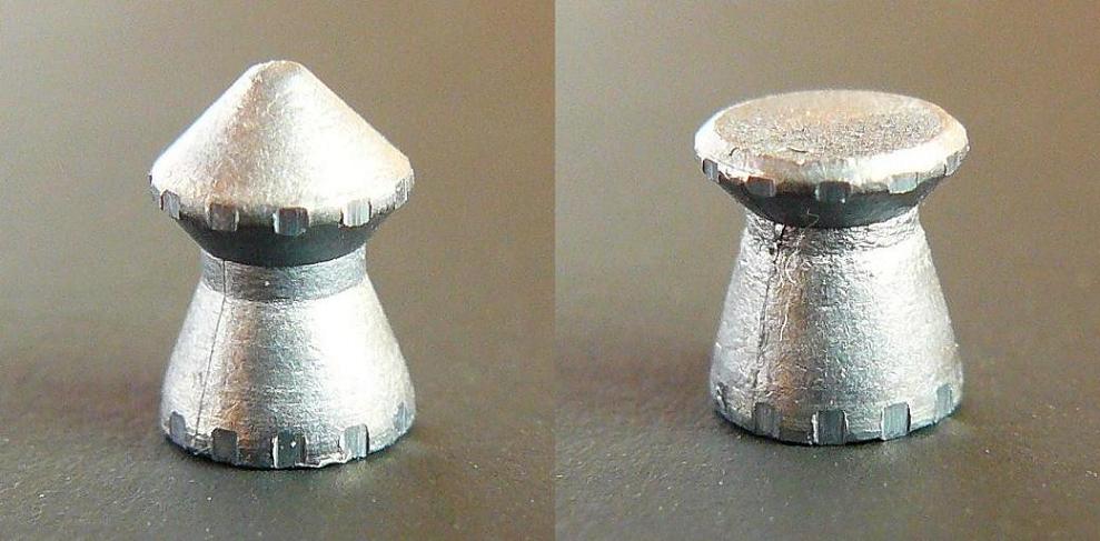

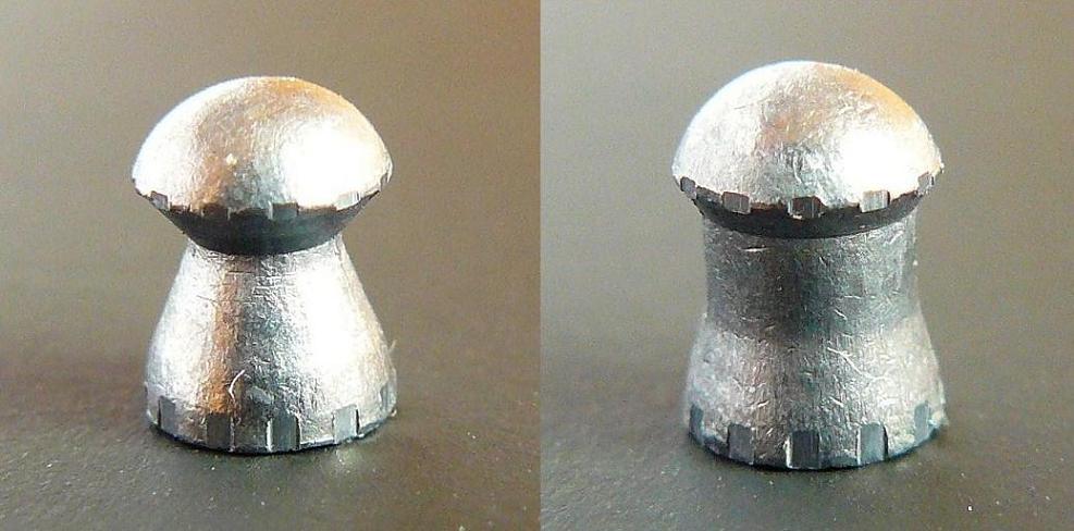

Ďalej ma zaujímalo ako sa podpíše hlaveň Lothar Walther (AA S400) na diabolky a či vzduchový kanál nepoškodzuje strelivo s plochou hlavičkou pri nabíjaní.

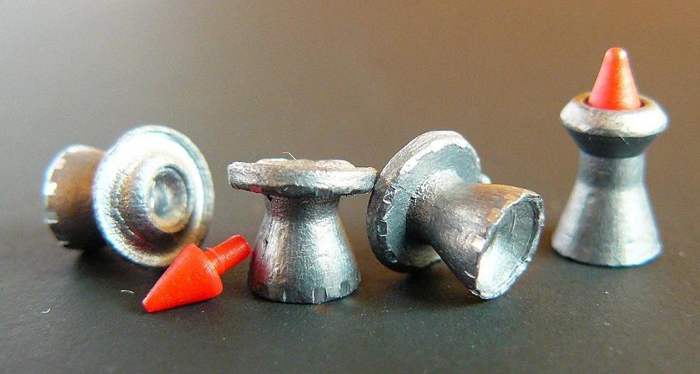

Strieľal som asi z jedného metra do veľkého vedra s vodou a ako vidno na obrázku tak jedine Predátori neprežili náraz na hladinu (alebo o dno vedra). Potešili ma aj ploché diabolky na ktorých neboli žiadne známky poškodenia hlavňou - neorezáva ich kanálik (čoho som sa obával lebo pri nabíjaní kladú oveľa väčší odpor ako polguľaté).

Poznámka: Exact 4.52 - Heavy 4.52
Exact-Heavy.jpg [ 85.31 KiB | Zobrazené 50856 krát ]
Poznámka: Straton 4.50 - Match 4.52
Straton-Match.jpg [ 87 KiB | Zobrazené 50856 krát ]
Poznámka: Predator 4.50
predator.jpg [ 84.66 KiB | Zobrazené 50856 krát ]
