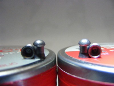

Tak som sa na ne mrkol aj ja. V tej novej je už na prvý pohlad dlhšia tá vnútorná "diera" a keď som ich lepšie prezrel tak sa mi tá nová zdala aj dlhšia celkovo. Vlastne je to logické kedže váha ostala rovnaká.
Foto nič moc ale rozdiel je jasný. Premeral som asi 15 diaboliek.
DSCF8463.JPG [ 393.97 KiB | Zobrazené 10562 krát ]
Staré
DSCF8470.JPG [ 391.79 KiB | Zobrazené 10562 krát ]
Nové
DSCF8472.JPG [ 395.72 KiB | Zobrazené 10562 krát ]
Toto by určite nemal znamenať žiadny problém, no čo ma zaskočilo a možno aj znepokojilo je, že v jednotlivých kusoch je značný rozdiel v priemere. Lustar strielal s Dankou s Hammerli a používal už nové hevy-čka. Nechcem preháňať, ale hádam každá 4-5 mu vyslovene "vpadla" do hlavne :|
To sa mi u starých nestalo doteraz ani raz!

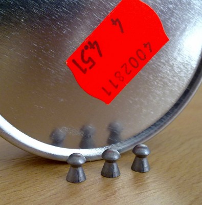

Tu je foto ake su nove Exacty 4,51 na 4,5 som tieto deliace roviny nezbadal.Vidno ako to razil stroj.Takze teraz pred kupou vzdy otvorit a popozerat. Mam s nimi nie najlepsie skusenost hlavne na 50m trochu rozhadzuju.Ale na trening postacia.Este mam asi 2 krabicky takze sa minu na kratsie vzdialenosti.
Tie nove Heavy co sme dostali su podobne tiez vidno tie deliace čiary.
