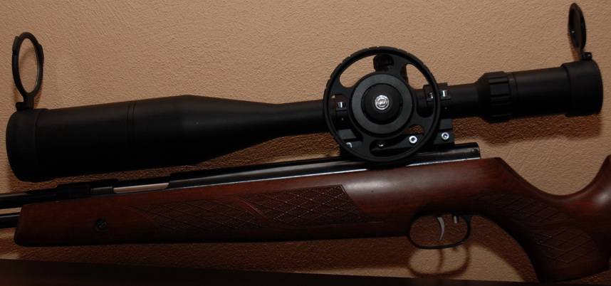

Ja som montaz na HW-cko nakoniec vyriesil lacnym duralom. K novemu sidewinderu som kupil 23-ku kozap. Nakoniec som ju nepouzil a radsej predal. Aj najvyssie oka nestacili aby 56-ka vystupna sosovka neprijemne neprekryvala nabijaciu strbinu. Aj ked musim priznat, ze vzhlad ocelovej montaze oproti duralu sa pacil podstatne viac. Prakticka stranka veci napokon zvitazila. Namontoval som vyssiu duralovku. Kupil som ju davnejsie este pre HHF900 za 13 €. Povodne stroby som vymenil za ocelove plus som pridal prerove podlozky a tubus v mieste kontaktu s montazou som 1-krat ovinul ciernou plastickou elekrikarskou izolackou. Samozrejme som osadil aj cervika zhora do tela zbrane. Takto som bez posunu odstrielal 5000 ran na vytunenej HHF900 + 4-12 x 50 Walther a 1O00 ran na HW tiez s touto optikou. Sidewinder je tazsi, ale tiez drzi. Cisto preventivne som si spravil znacky fixou na tubuse pre kontrolu. Zatial 1000 vystrelov, vsetko OK. Uplna spokojnost.

Pokial nepridem na to co mi vyrazne posunulo nastrel v polovici sutaze v Skycove, pozastavujem to co som napisal vyssie. Mam podozrenie, ze to moze byt prave montazou.

rollo ocel je ocel... tam netreba žiadne "poistovacie" šrobiky...
niekde som zachytil tento problem, že ked sa ten poistovaci šrobik pritiahne trochu viac ako má, má tentenciu vlastne vyťahovať dohora celú montáž a nakoľko hlinník je mäkký časom sa na pružinovke rozkope a tak celá montáž začne "tancovať" aj ked stojí na mieste...
moja slávia duralovku od delty tak rozcápala že tie ozuby ktoré idú do rybiny boli pekne rozsekané aj ked montáž stála na mieste...

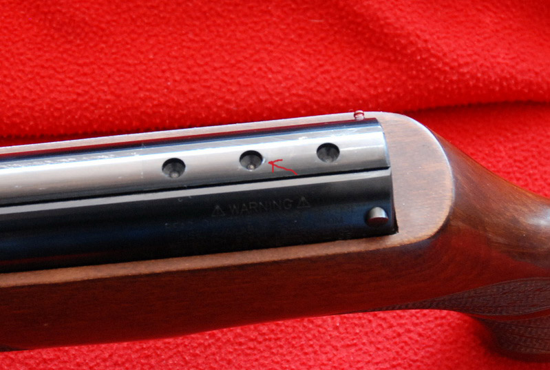

Dnes som tu montaz skontroloval, vsetko bolo dotiahnute. Nic sa neuvolnilo vratane cervika zhora. Vsimol som iba stopu v diere na tele zbrane, kde bol obrety ten cervik. Urcite tam chyba nejaka ta desatinka materialu. Na fotke to nieje dobre vidno. Nemam makro objektiv. Teraz netusim, ci to vzniklo pouzivanim zbrane, alebo som to sposobil ja, ked som ten cervik utahoval. Nastrel mi usiel o 8 klikov co je v mojom pripade viac ako 2,5 cm na 25 m. Myslite, ze toto moze byt pricina ? Netusim zatial ako to riesit. Ocelova 23-ka Kozap +6 mm je stale asi o 4 mm nizsia ako by som potreboval.

a je pre teba problem dať si vysustružiť podložky pod oká ... ja som si dal také 3,5 mm spraviť priemer cca 15 mm a jedna diera 4 mm na šrob durch a druhá do plovičnej hlbky 8 mm na oká s tým že z druhej strany zasa tých priemer 8 mm cca 2 mm osadenie a je to ...
ked najdem fotky tak to sem hodim... resp. na hawkáča som si rovno dal urobiť predlženu lištu hrubu 4 mm... a z dvojdielnych montáží sa ako keby stali jednodielne...

8| rollo ja som to už dvakrát prerábal ,tentokrát som dal inbusovy opracovaní šrob ale zo spodu monťáže tak aby sedel presne do sedla a zalepil som ho do montáže teraz to už drží.

Rozhodnutie padlo, dosporim na novy KOZAP. Prejde malou upravou. Zatial som vymenil toho cervika. Teraz ma v zahlbeni ovela mensiu volu. Pred dotiahnutim montaze som ho oprel smerom dozadu. ( takto som postupoval aj pred tym ). Nahodil som sidewindera podla znaciek fixou na tubuse. S povodnym nastrelom som sa rano vybral este v pizame von na dvor. Polozil som na kusok dreva kovovu podlozku s premerom 12 mm, vnutornym 5 mm. Podla paralaxy som naklikal na 13 m. Poloha skoro v klaku, bez kolena o zem. Trafil som ju druhou ranou. No nenaserie to po pokazenej sutazi ? :pleur4:
