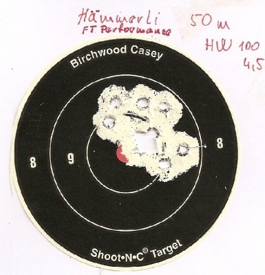

Trochu som dnes testoval Hämmerli Fiel Target Performance.
Mierne fúkalo ale výsledok dávam na zváženie aj vám.(ak sa podarí vložiť foto)
11.jpg [ 157.12 KiB | Zobrazené 12728 krát ]

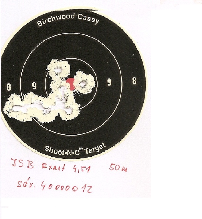

na porovnanie
Pdarilo sa,hoci neviem ako... :|
V každom terči 10 rán.
12.jpg [ 159 KiB | Zobrazené 12728 krát ]

...podla mna to az taky velky rozdiel nie je (bod pre Hammerli), este by som urobil opakovany test + by som skusil druhe HW-cko (Jojo, alebo Peto), pripadne iny druh pusky, lebo nie kazdej puske sedi vsetko...
