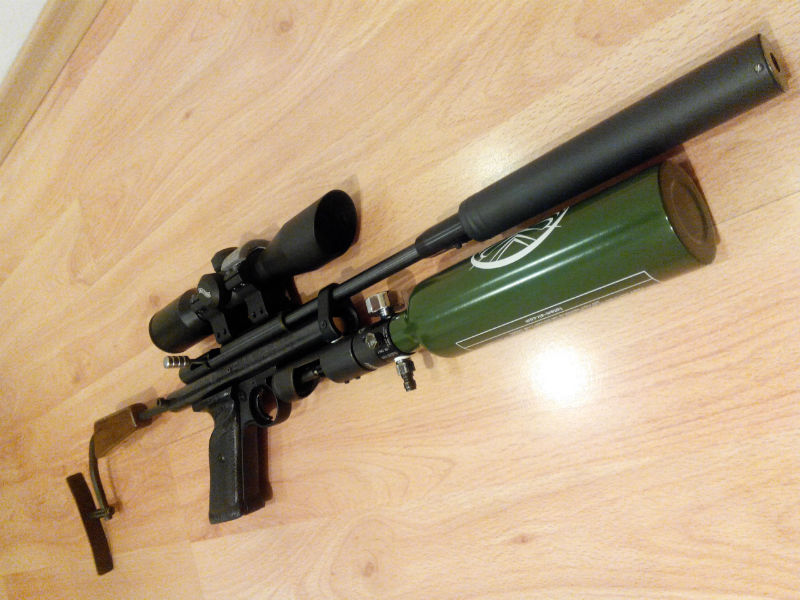

Tak predstavujem moju úpravu crosmana 2240 na PCP, určeného na HFT súťaže.
Je to vlastne 4,5mm kaliber s 24" hlavnou od crosmana.Momentálne sa všetko testuje,ale vizerá to sľubne. Výkon cca 230m/s po úpravách ventilu dá na použitú paintball flašu 200barovú cca 140 rán a ešte je tam rezerva cca 20rán.Takže celkom pekná výdrž.
Prikladám sústrely z dnešného dňa. Na 30m som niečo pokazil ja a niečo asi strelivo.Tie tri úlety v dvoch nástrelných terčoch.
Dúfam že sa toho dožijem a bude mať premiéru na HFT v Mochovciach.
Pali73 chcem ťa len inšpirovať aby si nezanevrel na svoju 2240.
2240 PCP3 800x500.jpg [ 95.25 KiB | Zobrazené 5831 krát ]

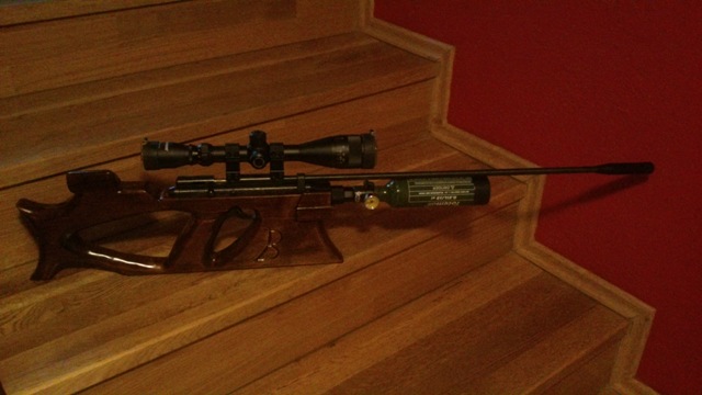

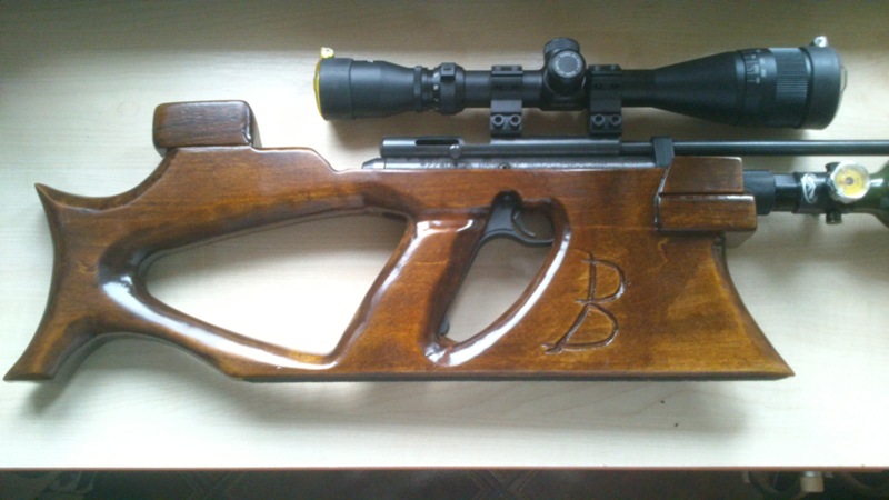

PoslaťNapísal: 02 Jún 2014, 15:31
Tak,ešte je ,,teplá,, ako sa hovorí :] s bolavým laktom,nieje to bohvie čo,ale účel to splní
DSC_0402.jpg [ 90.49 KiB | Zobrazené 5218 krát ]
DSC_0400.jpg [ 62.02 KiB | Zobrazené 5224 krát ]

PoslaťNapísal: 02 Jún 2014, 15:41
Ivan G píše:
Parada. Dufam ze pride do tekova v sobotu. Nemas ine foto kde to menej splyva s tym schodiskom?
