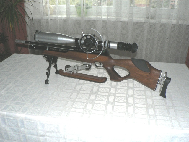

Sirka je rovnaka ako pazba cca 4,8cm, malo to byt povodne 4cm ale nakoniec som to nezuzoval aby zostali steny toho zlabu pevnejsie. Vahu to ma 5,9kg ale mi este chyba kolo paralaxy a neviem ci dam dole bipod.
Na pohlad je to taky klatik ale som nechcel aby bolo vidno otvory do zlabu po zlozeni.
Len samotna dosticka bola taka divna a to samotne drevo je lahucke.

Po prvej sezone som ten palmrest prehodnotil a rozhodol sa pre take vzdusnejsie riesenie. Prva verzia bola taka ako od drevorubaca.
Zatial som to poriesil takto, uvidim ako sa to osvedci v praxi.
Teraz je to presne 6kg.
P1020796.JPG [ 139.95 KiB | Zobrazené 4472 krát ]
P1020795.JPG [ 152.67 KiB | Zobrazené 4472 krát ]
P1020797.JPG [ 116.63 KiB | Zobrazené 4472 krát ]
P1020798.JPG [ 130.9 KiB | Zobrazené 4472 krát ]

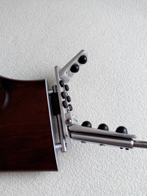

Dokoncil som upravu mojej botky aby bola aj vyskovo nastavitelna. Pre strelbu do kopca sa to moze hodit. Len pre domacich majstrov.
rsz_img_20151114_105540.jpg [ 117.98 KiB | Zobrazené 4531 krát ]

Par detailov pre Pedra. Rozsah dlzky nastavenia je cca 4cm.
rsz_img_20151122_121904.jpg [ 183.34 KiB | Zobrazené 4479 krát ]
rsz_img_20151122_122119.jpg [ 80.22 KiB | Zobrazené 4479 krát ]
rsz_img_20151122_121829.jpg [ 129.99 KiB | Zobrazené 4479 krát ]

Ahoj Petrof, keď si písal predtým, že pre domácich majstrov..
Chcel by som poradiť s tým detailom na krídelkách a strede háku: tie
gumové (predpokladám, že gumové) čudlíky sa kde dajú obstarať, kúpiť?
A ako si ich pripevnil? Alebo je to lepené?
A ešte, tá kovová guľatina je dural, alebo je to oceľové ? Ďakujem. :)

Tie vacsie polgule su tesnenia do starych baterii kupene vo vodoinstalaterskom obchode a su nasrobovane na 4mm cervikoch. Tie mensie su nozicky na pristroje samolepiace. Vsetko je z ocele. Aspon mam zavazie a nemusim pridavat.
