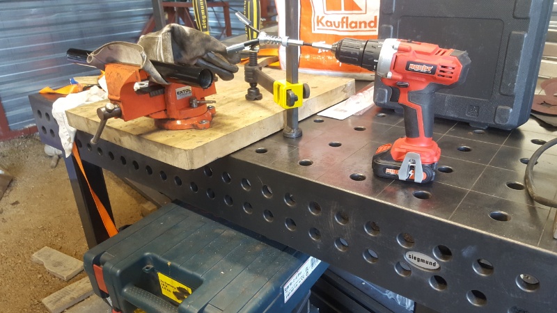

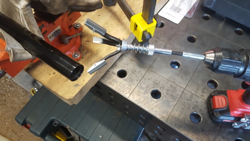

Vcera mi volal kamarat Pucel. Instaloval regulator Huma do AA s400. Po instalacii ma problem s unikom vzducbu cez vyvrtany odvetravaci otvor regulatora v kartusi. Pred casom som riesil to iste, tak snad tento prispevok pomoze dalsim. Unik sa netyka iba regulatora Huma, ale aj Lancet a vlastne kazdeho ktory tesni o vnutorny priemer kartuse. AA nijako neopracuvava vnutorny priemer kartuse, nema na to dovod. Pri "surovom" povrchu O-kruzky regulatora nemaju sancu tesnit. Pre spravnu funkciu je treba povrch kartuse v priestore regulatora nalezite upravit. Na nete je vela napadov ako si pomoct napriklad brusnym papierom roznej zrnitosti, pouzitim teflonovej pasky pod O-kruzky a pod. Vsetko som to absolvoval. Po kazdej uprave sa unik zmensoval. Dokonca som kupil novu kartusu a naivne si myslel, ze ta bude mat lepsi vnutorny povrch.
Po 4 rozborke a uprave mi tlak v kartusi vydrzal asi mesiac. Som detailista, tak aj tento vysledok bol pre mna neuspokojivy. Teraz vsetko tesni na 100%. Kazdemu odporucam netrapit sa s rucnym brusenim a experimentami s velkostou a podkladanim O-kruzkov. Odporucam pouzit pripravok na honovanie brzdovych valcov a trochu rezneho oleja. Pripravok pre potrebny priemer stoji okolo 12€. Kupou a pouzitim si usetrite niekolko rozboriek, zboriek a hlavne vela casu a nervov.
