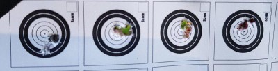

V sobotu som z dlhej chvíle vyskúšal HN diabolky, ktoré sme nafasovali v v Poľsku na MS.
Toto som objavil medzi 4.51 - séria, čo má na konci 46:
hn.jpg [ 101.91 KiB | Zobrazené 8269 krát ]
Vzdialenosť 28m, ľahký vetrík, strieľané v ľahu z klinu na kľak. Keď už 6. diabolka preletela identickou dierou, začínal som byť fakt nervózny - asi som 7. strhol - je nižšie.
Diabolku do diery napchal JohnSteel, ktorý bol so mnou na strelnici.

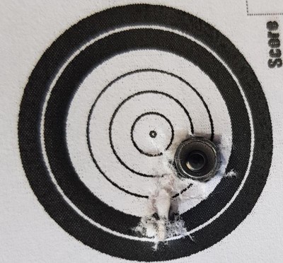

3x som sa to pokúsil zopakovať mojim bežným strelovom Exact 4.52 (seria 56 zo začiatku tohto roka):
jsb.jpg [ 51.16 KiB | Zobrazené 8269 krát ]
Aj keď HN majú na obale napísané "len" 4.51 "head size", do hlavne lezú fakt ztuha - dokonca tuhšie ako Exacty 4.53. Steyr, ktorým strieľa 4.52 Exacty 240m/s, vystrelí tieto HN 4.51 rýchlosťou len 206m/s. Je preto možné, že za skvelú presnosť sa podpísala aj rýchlosť.
Fakt neviem, ktorí súdruhovia majú zle skalibrované mikrometre, pretože 4.52 JSB sa v posledných rokoch do Steyr hlavní proste prepadávajú skoro 2mm (bohužiaľ su optimalizované na Walther s nabíjacím tŕňom) a na druhej strane kým som vyskúšal komplet sadu 4.51, tak mi už palec, ktorým vkladam diabolku do hlavne začal chytať červenú farbu.
Čo sa týka ďalších sérií HN 4.52, tak výsledok bol veľmi podobný JSB. Na 40m mali už JSB navrch, ale to je možno dané nižšou rýchlosťou.
Vyskúšal som aj tester 4.50, kde ma zarazili 2 veci:
1. diabolky šli do hlavne skoro s rovnako veľkým odporom ako 4.51
2. sústrely boli výrazne horšie
