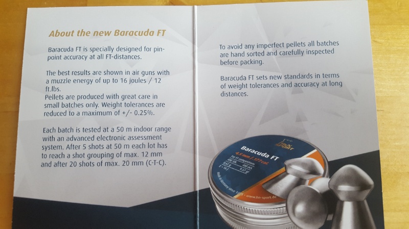

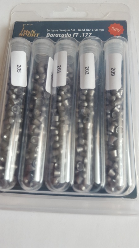

Co sa tyka dalsich vyrobcov, firma HN oslovila strelcov na poslednych MS v FT a rozdavala vzorky svojich diaboliek Baracuda pre FT. Mna neoslovili, vahou 0,62, co je +- Heavy. Inac presnost super. Prave som odmeral priemer hlavicky a 4,5 je 4,5.

Nedovolim si porovnat HN vs JSB, na to som vystrelil malo HN a iba jednu sarzu cal. 4,5. Mino ich skusal a co sa tyka presnosti a bal krivky ich vyhodnotil ako rovnake s JSB Heavy.
15509449822984.jpg [ 91.03 KiB | Zobrazené 11779 krát ]
15509446735782.jpg [ 110.75 KiB | Zobrazené 11779 krát ]

Áno, ako Fero spomínal pomerne dlho a opakovane som skúšal HN, ktorých sme nafasovali pomerne dosť na posledných MS, ešte navyše aj Adam ich mal ako výhru.
Dlhodobo strieľam s JSB Exact Heavy.
S HN som dosiahol porovnateľnú presnosť a sústrely ako s Heavy. Porovnával som to však z FT sedu na 50m. Pušku som nemal upnutú. S oboma strelivami som dal 10 rán do 20mm na 50m v priaznivých povetrnostných podmienkach. Následne som uvedené streliva porovnával pri bočnom vetre na 50m. Stranová odchýlka bola približne rovnaká. HN sú podľa mňa veľmi kvalitné, ale podľa mojich osobných skúseností nie sú lepšie ako heavy. Ostal som pri Heavy, lebo sú lacnejšie. Pozor, s inou puškou to môže byť iné. Strieľam s Waltherom LG 300. Určite zohráva svoju úlohu, akú má daná puška hlaveň. Tá moja nie je vyberavá. Pôvodne som Heavy jeden polrok aj prevažoval. Absolútne to nemalo žiaden význam. Ak mám svoju pohodu, tak s Heavy viem urobiť sústrel 20 ranami do 25mm na 50m z FT sedu bez prevažovania. Pri heavy som ostal aj z dôvodu, že doteraz každá vždy náhodne kúpená séria mi strieľala pekne. V obchode som bol vždy dohodnutý, že keď nebudem spokojný, tak mi objednajú inú sériu a tu nevydarenú vymenia, ale doteraz za 4 roky k tomu ani raz nedošlo.
HN majú určite o niekoľko stotin väčší kaliber ako Heavy, idú mi do hlavne podstatne ťažšie. S HN musím prekonať mierny odpor pri nabíjaní. Heavy mi do hlavne idú ľahúčko, treba dávať pozor ako Fero písal, aby pri strieľaní pod uhlom nevypadli z hlavne. Napriek tomu som si nevšimol horšiu presnosť v porovnaní s HN.
