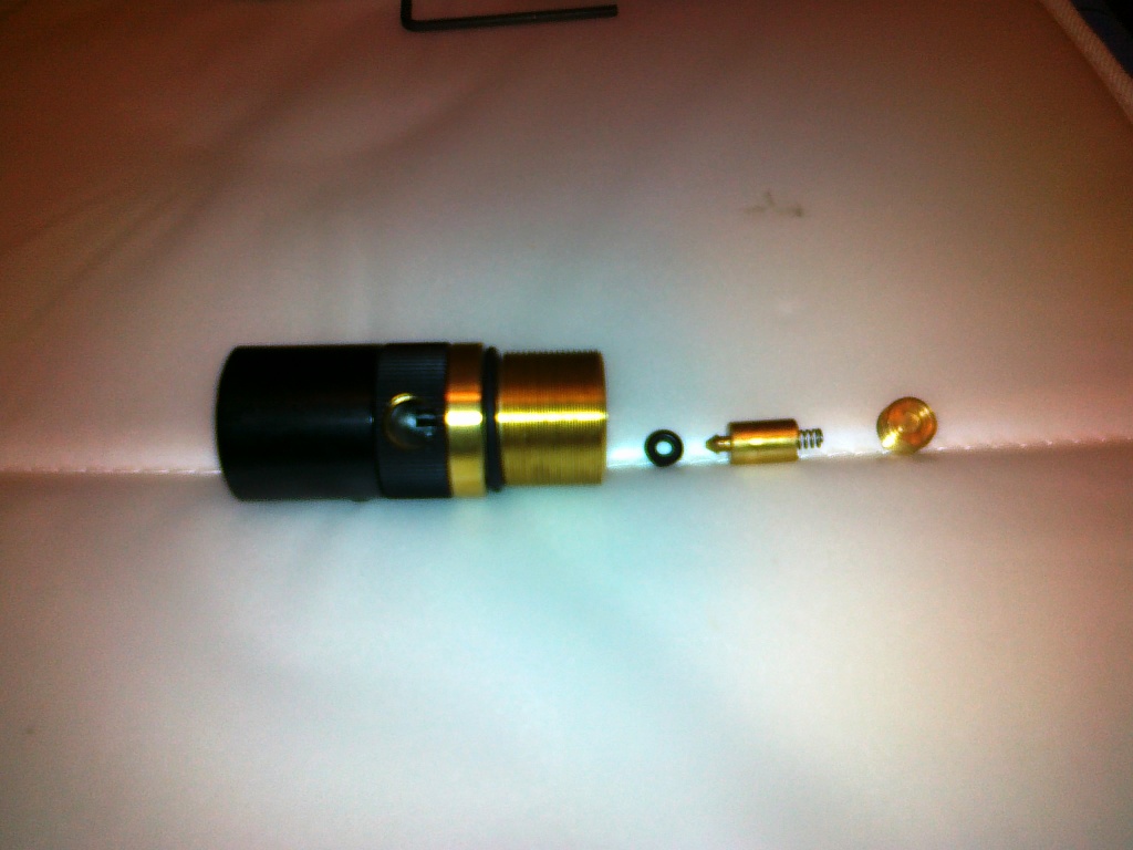

Ahojte, dneska som musel rozobrať Quick Fill od Josefa1000 ,lebo praskol vtom O krúžok.

O kruzky v QF praskaju pokial sa plni prilis rychlo a tiez pokial sa po naplneni vypusti vzduch z hadice priliz rychlo. Vymenil som ich asi 5 nez som na to dosiel ale uz rok mam ten posledny.

Polroka mi to vydržalo.Dneska som si kopil 5 ks O krúžok.

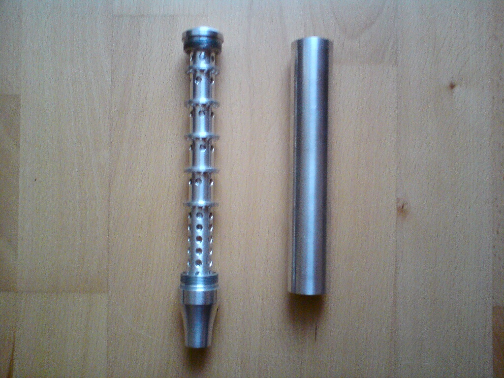

,,Ozdoba,,...dlžka 210.5mm,priemer 28mm,váha 180 g.tvrdený hliník.

uchytenie máš na "šróbik", čisi rezal závit na hlaveň?
