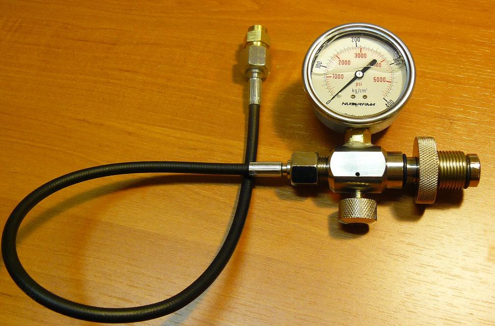

Ja mám hadičku s manometrom a odfukom od Alexxxusa a som zatiaľ spokojný ;)
1259249944_36_FT4082_p1050785.jpg [ 126.31 KiB | Zobrazené 15371 krát ]

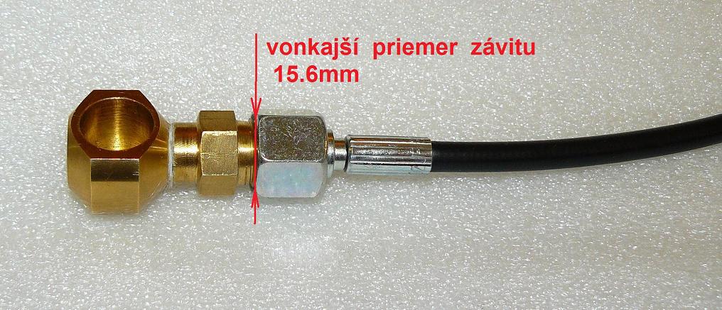

Čo sa týka mojej hadice (od Alexxxusa) ešte zopár detailov...
1269469792_36_FT1901_hadika.jpg [ 130.96 KiB | Zobrazené 15298 krát ]
1269471108_36_FT1901_p1060229.jpg [ 122.26 KiB | Zobrazené 15298 krát ]
