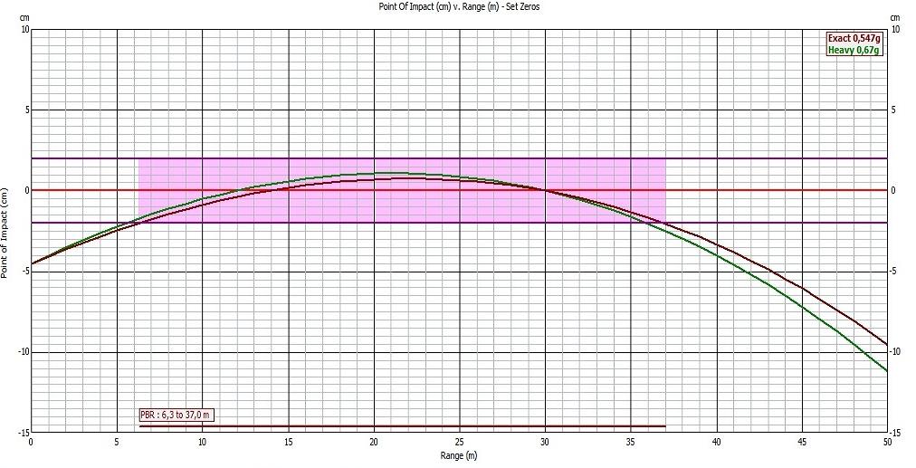

Ivco-Ivan píše:
a padajú oveľa? alebo je to v pohode? nemajú moc veľký "oblúk" počas dráhy? balist. krivku.
Skús si stiahnuť ChairGun on ti odpovie na všetky tvoje otázky. :pausecaffé:
Tu je porovnanie:
Exact (červená) - Heavy (zelená) .177
os optiky od si hlavne 45mm
nástrel 30m
úsťova energia 15J
Tabulka xx.jpeg [ 123.96 KiB | Zobrazené 7865 krát ]
PoslaťNapísal: 04 Apr 2011, 19:41
vdaka. no je to v anglictine. to je na mna privela.
ved ak by nieco tak ta porosim a ty mi to mrkneš. ;)
na tej 50ke 3cm to už je dosť. asi to budem muset len oskusat v praxi.
no a este asi tá lišta bude zohravat svoje-výhodu- čo Janči spomenul.
predsa je ten chairgun na niečo dobrý-čo som sa mu stále posmieval-.
PoslaťNapísal: 04 Apr 2011, 19:45
Samozrejme ak máš naklonenú lištu tak graf bude iný ale rozdiel v prepade medzi Exact a Heavy bude stále rovnaký...

Ja si myslim že Alkaj vyhral zaslužene a podla mňa to nebolo použitím heavy diaboliek,ale suhrou troch vecí: presna zbraň,kvalitna optika,dobry strelec. Do nedavna chodil na strelby s AA510 a tiež vyhraval väčšinu suťaži,ked bude strielať s prakom aj tak vyhra :clap: nebolo to len diabolkami. mne sa tie hevička zdaju tiež lepšie-presnejšie,ale od 35m padaju ako hnile hrušky-je to vidno aj na Robovom grafe. Na 40m som nadsadzoval 2,5 dotu a na 50m 4doty a to je ozaj dosť,sklopka sa už dostavala mimo zorneho pola a tak som sa radšej vratil ku klasike JSB exact 0,547. ono zaleži aj na tom kto ma aku optiku.tí čo klikaju,takym je to jedno. som zvedavy čo poviete ostatny ked to vyskušate.
