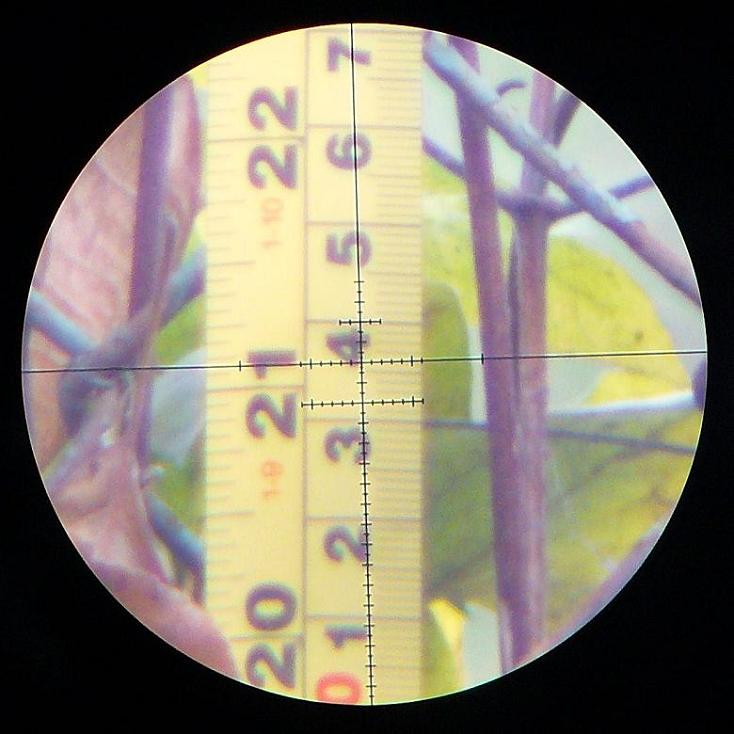

caco a neskúsiš spraviť tú fotku kríža na vzdialenosť 10 m pri zväčšení 10 x a na nejaký meter... aby bolo presne vidieť to delenie osi...
a potom ešte takú istú len 30 či 40 x zoom

Pred pár týždňami som odtiaľto objednal targetmastra takže každú chvíľu by mal byť doma, potom urobím nejaké testy a foto... ;)
PoslaťNapísal: 07 Nov 2010, 13:12

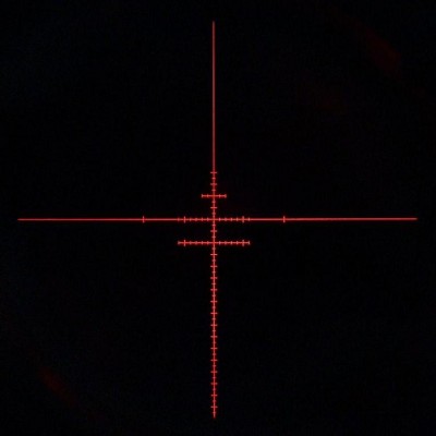

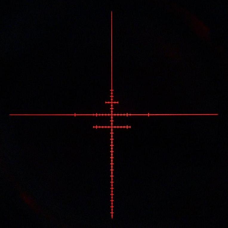

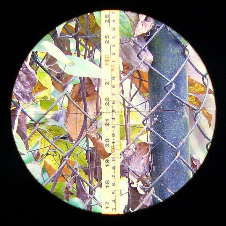

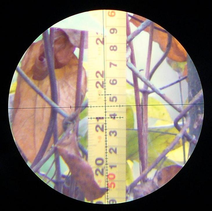

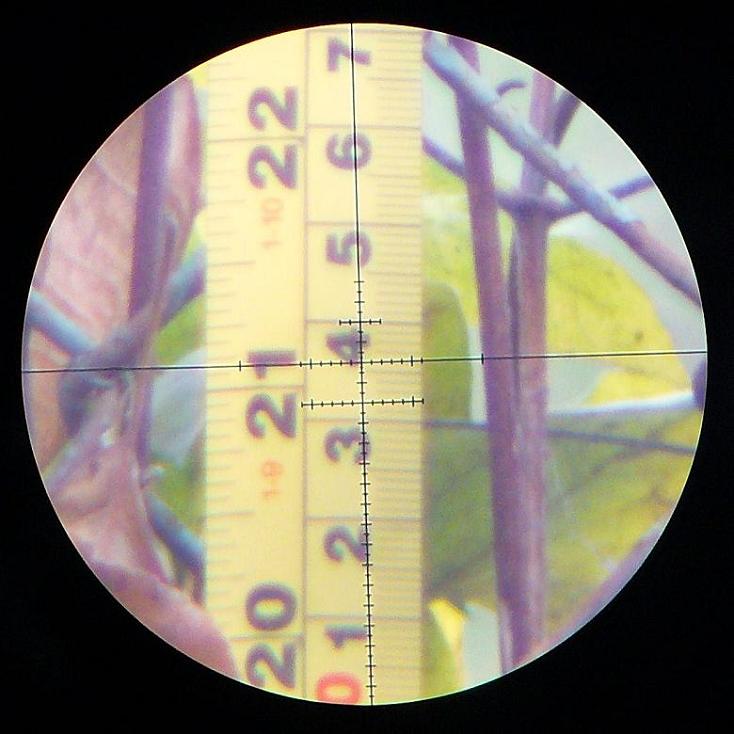

Takže puškohľad je doma a dnes som si našiel čas urobiť nejaké fotky, bolo pod mrakom takže kvalita obrázkov tomu zodpovedá ale aspoň som si overil ako funguje optika za horších svetelných podmienok.
Prvé tri obrázky sú robené zo vzdialenosti 10 metrov pri zväčšení 10, 30, 50x (zorné pole pri zoome 10x je 25cm) a na poslednom je podsvietenie osnovy, jas je nastavený na bod 8 (možnosť nastavenia od OFF, 1, 2, 3 ... až po 11).
Ešte podotknem že v reále je obraz možno o niečo ostrejší ale mal som problémy s fotoaparátom, inak fotky celkom slušne vypovedajú o svetelnosti optiky a každý si môže o kvalite toho puškohľadu urobiť mienku sám...
Poznámka: 10 metrov - zväčšenie 10x
TM 10m 10x.JPG [ 125.4 KiB | Zobrazené 4933 krát ]
Poznámka: 10 metrov - zväčšenie 30x
TM 10m 30x.JPG [ 84.06 KiB | Zobrazené 4933 krát ]
Poznámka: 10 metrov - zväčšenie 50x
TM 10m 50x.JPG [ 77.09 KiB | Zobrazené 4933 krát ]
Poznámka: IR
TM IR.JPG [ 45.92 KiB | Zobrazené 4933 krát ]

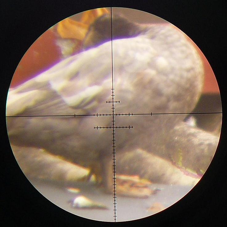

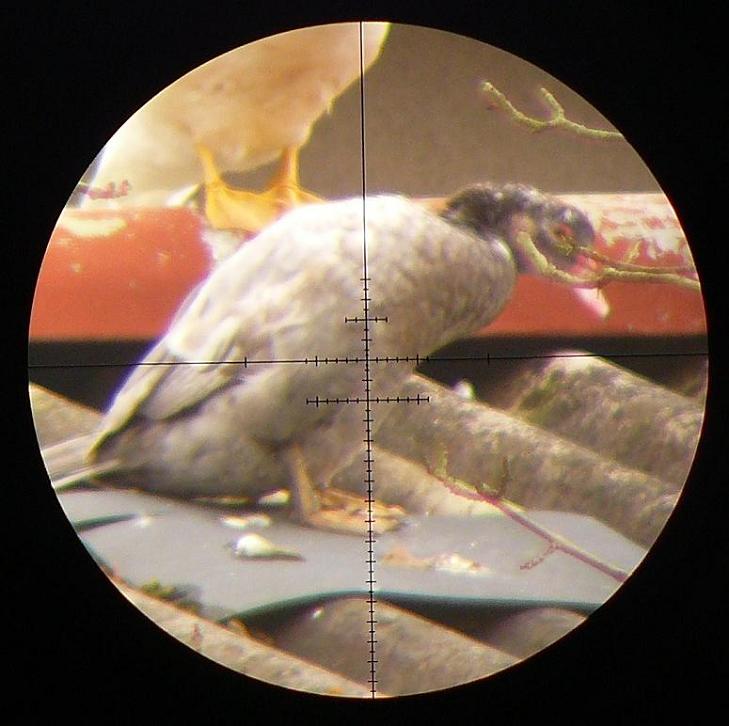

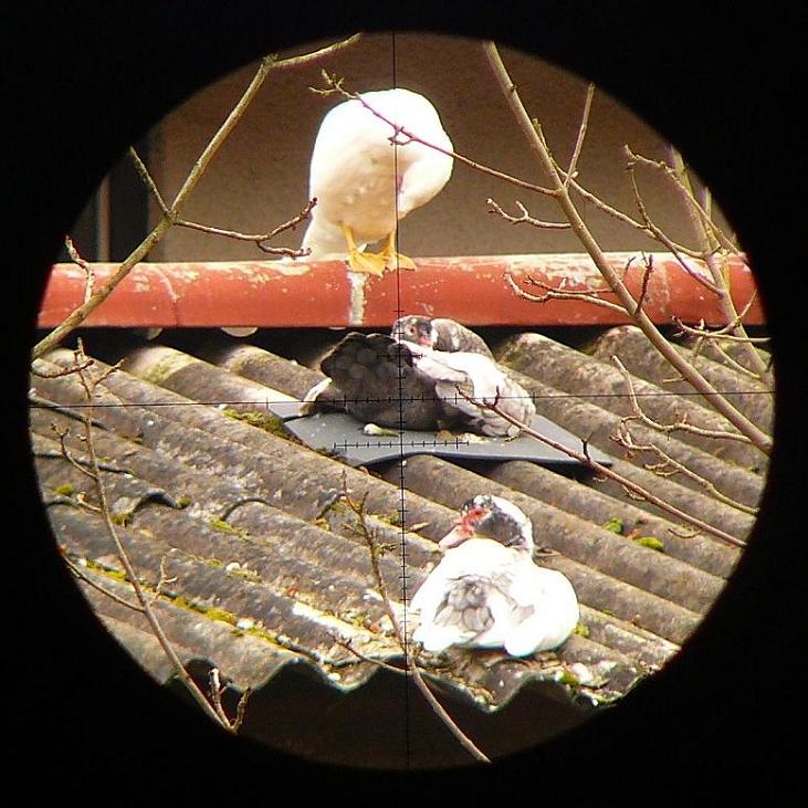

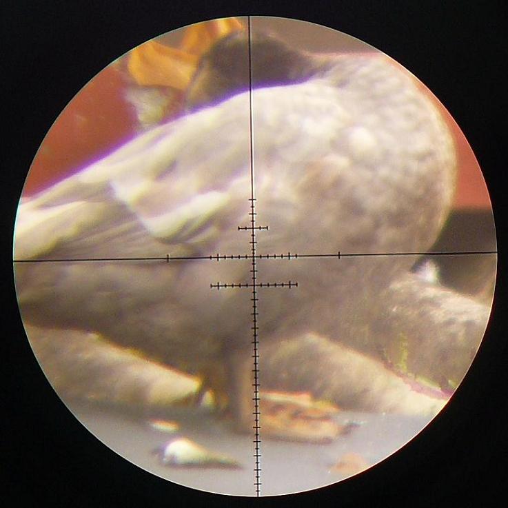

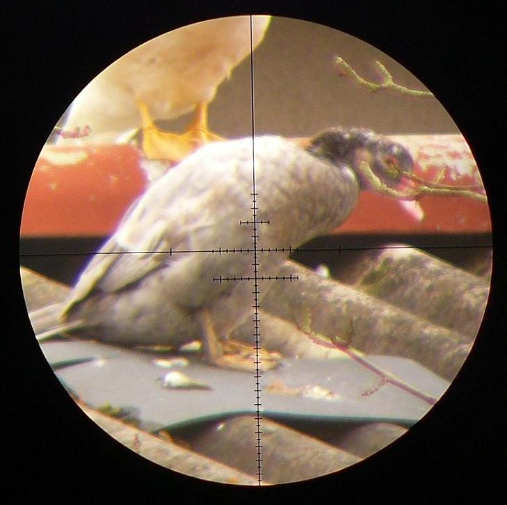

Ešte fotky na vzdialenosť asi 50 metrov pri 10, 30 a 50 násobnom zväčšení.
A na záver, dve veci ma na tejto optike prekvapili a to osnova (je príjemne tenká a stupnica siaha až k spodnému okraju obrazu) a druhá vec je trochu sklamanie z kvality obrazu pri najväčšom zväčšení...
Poznámka: 50 metrov - zväčšenie 10x
TM 50m 10x.JPG [ 109.32 KiB | Zobrazené 4931 krát ]
Poznámka: 50 metrov - zväčšenie 30x
TM 50m 30x.JPG [ 77.48 KiB | Zobrazené 4931 krát ]
Poznámka: 50 metrov - zväčšenie 50x
TM 50m 50x.JPG [ 73.08 KiB | Zobrazené 4931 krát ]
