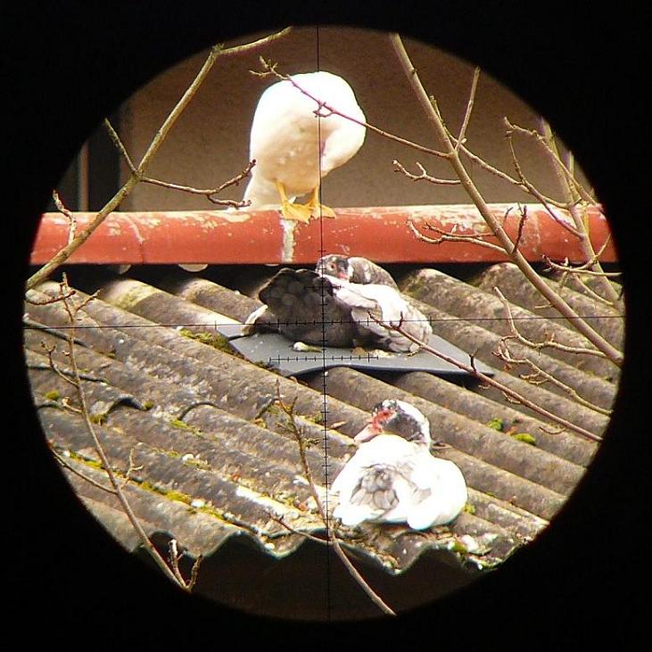

Takže puškohľad je doma a dnes som si našiel čas urobiť nejaké fotky, bolo pod mrakom takže kvalita obrázkov tomu zodpovedá ale aspoň som si overil ako funguje optika za horších svetelných podmienok.
Prvé tri obrázky sú robené zo vzdialenosti 10 metrov pri zväčšení 10, 30, 50x (zorné pole pri zoome 10x je 25cm) a na poslednom je podsvietenie osnovy, jas je nastavený na bod 8 (možnosť nastavenia od OFF, 1, 2, 3 ... až po 11).
Ešte podotknem že v reále je obraz možno o niečo ostrejší ale mal som problémy s fotoaparátom, inak fotky celkom slušne vypovedajú o svetelnosti optiky a každý si môže o kvalite toho puškohľadu urobiť mienku sám...
Poznámka: 10 metrov - zväčšenie 10x
TM 10m 10x.JPG [ 125.4 KiB | Zobrazené 4827 krát ]

Naposledy upravil Robo dňa 07 Nov 2010, 14:21, celkovo upravené 1
PoslaťNapísal: 07 Nov 2010, 13:31
Ešte fotky na vzdialenosť asi 50 metrov pri 10, 30 a 50 násobnom zväčšení.
A na záver, dve veci ma na tejto optike prekvapili a to osnova (je príjemne tenká a stupnica siaha až k spodnému okraju obrazu) a druhá vec je trochu sklamanie z kvality obrazu pri najväčšom zväčšení...
