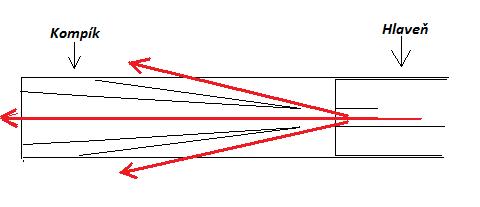

Pokial je kompík typu Rovan skonštruovaný ako som napísal, vzduch tlačený pred diabolkou nenaráža na žiadnu prekážku ktorá by ho vrátila späť, ale vniká do otvoru v tom kónickom kuse a zvyšok ho obteká práve kôli čistému kónickému tvaru a keď diabolka opúšťa hlaveň tiež tlačí vzduch do otvoru pred ňou a zvyšok je odvádzaný do bokou.
Ako je vidieť na kresbe vzduch nemá kde naraziť na prekážku ktorá by ho vrátila, naopak pekne je odvádzaný preč (a to platí aj po opustení diabolky z hlavne.
