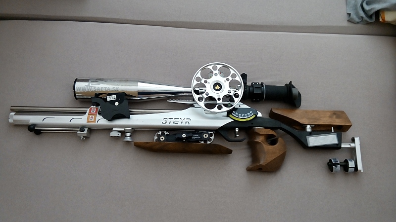

Od tretieho kola mam namonovany palmrest od Rowana, darcek od priatelov k 50-ke. Doska na palmreste je orechova. Tento tyzden som zacal pracovat na zjednoteni dizajnu. Orechove drevo nemam, tak som pouzil osvedceny zbytok z kuchynskej pracovnej dosky z IKEA. Je to brezova skarovka, ale vhodnou povrchovkou z nej urobim orech. Snad to do soboty stihnem.

Dakujem za uznanie, urobil som to sam. Dnes som dorobil licnicu. Aj povrchovka je hotova, schne to na balkone. Chcem to prehodit pred víkendom, ale som si vedomy, ze riskujem. Licnica je ina ako original, vymenou rukovate, ktora je trochu do strany sa meni poloha spuste.
Moje mudrejsie ja mi hovorilo aby som to pred Slovak open nemenil, to druhe ja, ze to mam vymenit. Tak som vymenil. Licnica mi nesedi, budem musiet najst spravnu polohu a spust budem asi hladat pred kazdym vystrelom. Vypada to ale dobre, neskor dam aj nejake fotky.
Pridavam foto pred a po.

Vyzerá to skvele. Mne sa páči hlavne tá pažbička, je úžasná. Lícnicu by som urobil subtílnejšiu na výšku ako je to u originálu. Ešte viac by sa mi to potom páčilo. Ale jedna vec je estetika a dizajn a druhá vec je funkčnosť. Možno bolo zámerom urobiť lícnicu mohutnejšiu.
PoslaťNapísal: 25 Máj 2017, 07:41
Na pohlad je to super :super: , mozno by to chcelo este trosku tmavsi povrch v porovnani s palmrestom ale to moze robit aj fotka.
Ako sa ta breza opracovavala?
